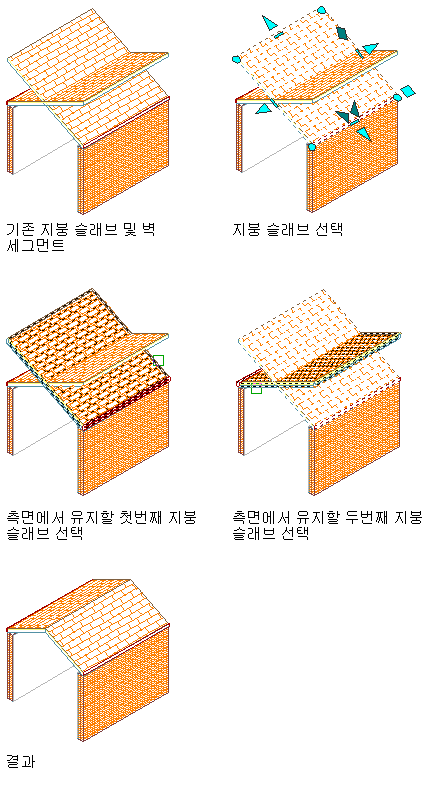

교차에 의한 지붕 슬래브 연귀이음
  1. 두 개의 슬래브 또는 지붕 슬래브 중에서 연귀이음할 하나의 슬래브를 선택합니다.
    선택된 객체… 할 일...
    슬래브인 경우 슬래브 탭수정 패널연귀이음을 클릭합니다.
    지붕 슬래브인 경우 지붕 슬래브 탭수정 패널연귀이음을 클릭합니다.
  2. i(교차)를 입력하여 두 슬래브 또는 지붕 슬래브의 교차에 연귀이음합니다.
  3. 해당 슬래브 쪽에서 첫 번째 지붕 슬래브를 선택합니다.
    반대쪽은 잘려집니다.
  4. 해당 슬래브 쪽에서 두 번째 지붕 슬래브를 선택합니다.
    반대쪽은 잘려집니다.
