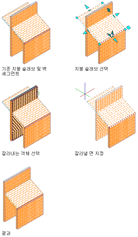

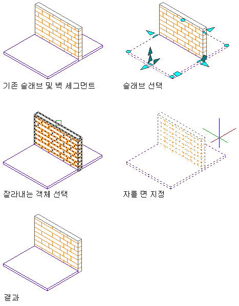

슬래브를 벽으로 자르기
지붕 슬래브를 벽으로 자르기
  1. 잘라낼 슬래브 또는 지붕 슬래브를 선택합니다.
    선택된 객체... 방법...
    슬래브인 경우 슬래브 탭수정 패널자르기를 클릭합니다.
    지붕 슬래브인 경우 지붕 슬래브 탭수정 패널자르기를 클릭합니다.
  2. 자르기 객체에 대한 벽, 폴리선 또는 다른 슬래브 또는 지붕 슬래브를 선택합니다.
  3. 슬래브 또는 지붕 슬래브의 잘라낼 면을 선택합니다.
