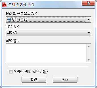

  3. 본체 수정자로 적용할 객체를 선택하고 Enter 키를 누릅니다.
  4. 본체 수정자 추가 워크시트에서 다음을 지정합니다.
    • 슬래브 구성요소(또는 지붕 슬래브 구성요소)의 경우 본체 수정자를 적용할 구성요소를 선택합니다.
    • 본체 수정자를 선택한 구성요소에 더할지, 뺄지 또는 전체 구성요소를 대치하는 데 사용할지에 따라 연산에서 더하기, 빼기 또는 대치를 선택합니다.
    • 설명에 적용 중인 본체 수정자에 대한 문자 설명을 입력합니다.
  5. 도면에서 객체의 윤곽을 표시하지 않으려면 선택한 객체 지우기를 선택합니다.
  6. 확인을 클릭합니다.
