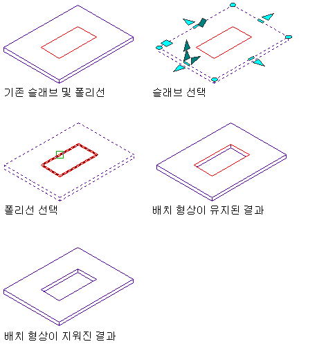

슬래브에 구멍 추가

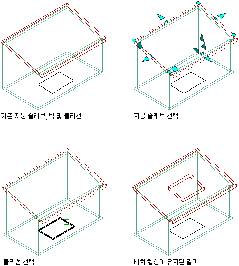

지붕 슬래브에 구멍 추가
  1. 닫힌 폴리선을 쉐이프에 그리고 구멍의 위치를 그리거나 구멍의 위치에 객체를 추가합니다.
  2. 슬래브 또는 지붕 슬래브를 선택합니다.
    선택된 객체… 할 일...
    슬래브인 경우 슬래브 탭수정 패널구멍 드롭다운추가를 클릭합니다.
    지붕 슬래브인 경우 지붕 슬래브 탭수정 패널구멍 드롭다운추가를 클릭합니다.
  3. 닫힌 폴리선 또는 구멍을 정의하는 연결된 객체를 선택한 다음 Enter 키를 누릅니다.
  4. n(아니오)을 입력하여 형상을 유지하거나 y(예)를 입력하여 형상을 지웁니다.
  5. 3D 객체를 선택한 경우 절단하는 객체의 내부 또는 외부 표면에 구멍을 작성하라는 메시지가 나타납니다. Enter 키를 눌러 객체 외부를 사용하여 구멍을 정의하거나, i(내부)를 입력하여 내부 또는 객체의 빈 곳을 사용하여 구멍을 정의합니다. 본체 내부에 비어 있는 부분이 없고 내부 옵션이 구멍을 작성하지 않은 경우에도 이 메시지가 나타납니다.
  6. 주: 작성한 구멍이 슬래브 또는 지붕 슬래브 기준선 또는 돌출부의 둘레선 외부에 있거나 겹치면 슬래브 또는 지붕 슬래브 본체는 절단되지만 페이셔 및 밑면은 남아 있습니다. 이런 경우 슬래브 또는 지붕 슬래브를 절단하여 구멍을 작성하는 것이 좋습니다.
