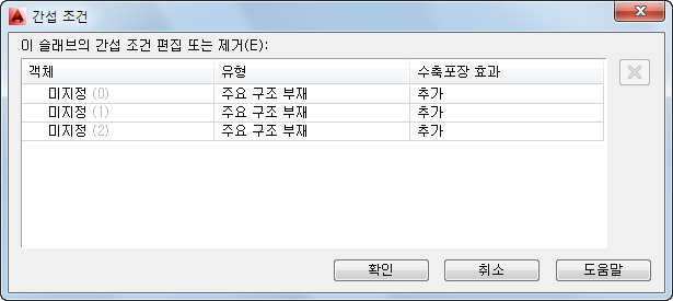

슬래브 및 지붕 슬래브에 간섭 조건으로 적용된 객체는 다른 객체와 마찬가지로 그립, 상황별 탭 옵션 또는 특성 팔레트를 사용하여 편집할 수 있습니다. 객체를 이동하거나 편집하는 경우 슬래브 또는 지붕 슬래브도 이에 따라 업데이트됩니다. 다음 과정을 사용하여 평면도의 슬래브 또는 지붕 슬래브 수축 포장 윤곽에서 간섭 조건을 더하거나 뺄지를 결정하는 설정을 변경할 수도 있습니다.
  1. 슬래브 또는 지붕 슬래브를 선택합니다.
    선택된 객체… 할 일...
    슬래브인 경우 슬래브 탭수정 패널간섭 조건 드롭다운간섭 조건을 클릭합니다.
    지붕 슬래브인 경우 지붕 슬래브 탭수정 패널간섭 조건 드롭다운간섭 조건을 클릭합니다.
    주: 또한 특성 팔레트의 설계 탭에서 고급 아래에 있는 이 워크시트에 액세스할 수 있습니다.
  2. 간섭 조건 워크시트에서 변경할 수축포장 효과 값을 클릭한 후 드롭다운 메뉴에서 다른 값을 선택합니다.
  3. 확인을 클릭합니다.
    주: 또한 이 워크시트를 사용하여 객체 또는 유형 값에서 마우스 오른쪽 버튼을 클릭한 후 제거를 클릭하면 간섭 조건을 제거할 수 있습니다. 슬래브/지붕 슬래브 간섭 조건 제거에 설명된 것처럼 슬래브 또는 지붕 슬래브의 상황별 탭을 사용할 수도 있습니다. 간섭 조건을 제거하는 경우 슬래브 또는 지붕 슬래브와 간섭 조건을 작성하는 데 사용된 객체 사이의 연관을 제거합니다. 객체 자체는 도면에서 제거되지 않습니다.
