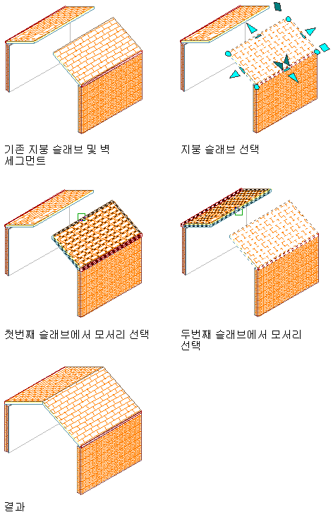

모서리에 의한 지붕 슬래브 연귀이음
  1. 두 개의 지붕 슬래브 중에서 연귀이음할 하나의 슬래브를 선택합니다.
    선택된 객체… 할 일...
    슬래브인 경우 슬래브 탭수정 패널연귀이음을 클릭합니다.
    지붕 슬래브인 경우 지붕 슬래브 탭수정 패널연귀이음을 클릭합니다.
  2. e(모서리)를 입력하여 지붕 슬래브의 선택된 모서리를 연귀이음합니다.
  3. 첫 번째 지붕 슬래브에서 하나의 모서리를 선택합니다.
  4. 두 번째 지붕 슬래브에서 하나의 모서리를 선택합니다.
