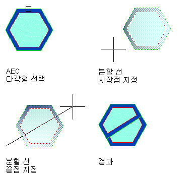

AEC 폴리곤을 분할하려면
분할할 AEC 폴리곤을 선택합니다.
AEC 폴리곤 탭
수정 패널
분할
을 클릭합니다.
분할선의 시작점을 지정합니다.
주:
분할선의 시작점과 끝점만 지정할 수 있습니다. 점을 추가로 지정할 수 없습니다.
분할선의 끝점을 지정합니다.
AEC 폴리곤은 정의한 선을 따라 분할됩니다.
