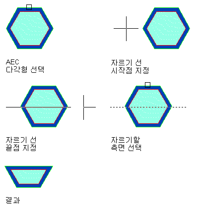

AEC 폴리곤을 자르려면
잘라낼 AEC 폴리곤을 선택합니다.
AEC 폴리곤 탭
수정 패널
자르기
를 클릭합니다.
자르기 선의 시작점을 지정합니다. 자르기 선이 AEC 폴리곤을 통과하여 잘라져 자를 영역과 유지할 영역을 작성합니다.
자르기 선의 끝점을 지정합니다.
AEC 폴리곤의 잘릴 면을 선택합니다.
