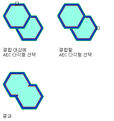

다음 절차에 따라 도면에서 두 개 이상의 AEC 폴리곤을 병합하십시오. 서로 중첩된 두 개의 AEC 폴리곤을 병합할 경우, 공통 경계가 병합된 AEC 폴리곤의 경계가 됩니다.
주: 한 AEC 폴리곤을 다른 AEC 폴리곤과 병합할 때 병합된 AEC 폴리곤의 특성은 첫 번째로 선택된 AEC 폴리곤의 특성과 동일합니다.
  1. 서로 겹치는 두 개의 AEC 폴리곤을 작성합니다.
  2. 병합할 AEC 폴리곤 중 하나를 선택합니다.
  3. AEC 폴리곤 탭 수정 패널 병합을 클릭합니다.
  4. AEC 폴리곤을 선택하여 첫 번째 AEC 폴리곤과 병합합니다.
    주: 같은 Z 평면 위에 있는 AEC 폴리곤만 병합할 수 있습니다. 같은 좌표계의 다른 Z 위치에 있는 두 개의 AEC 폴리곤은 서로 병합할 수 없습니다.
  5. 두 번째 AEC 폴리곤을 지우려면 y(예)를 입력하거나 n(아니오)을 입력하여 AEC 폴리곤을 그대로 둡니다.
