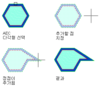

기존 AEC 폴리곤에 정점을 추가하여 쉐이프를 변경할 수 있습니다. 정점은 AEC 폴리곤의 모서리가 서로 만나는 위치입니다.
  1. AEC 폴리곤을 선택합니다.
  2. 다음을 클릭합니다. AEC 폴리곤 상황별 리본 탭 프로파일 패널 정점 추가 .
  3. 새 정점을 추가할 점을 도면에서 선택합니다.
    선 세그먼트는 새 정점을 형성하기 위해 선택한 점에서 가장 가까운 AEC 폴리곤에 있는 두 개의 기존 정점에서 그려집니다.
  4. Enter 키를 누르십시오.
