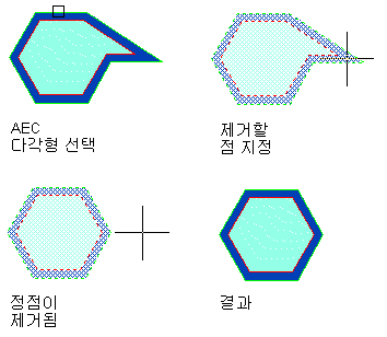

AEC 폴리곤에서 정점을 제거하려면
정점을 제거할 AEC 폴리곤을 선택합니다.
다음을 클릭합니다.
AEC 폴리곤 상황별 리본 탭
프로파일 패널
정점 제거
제거할 정점을 선택합니다.
