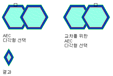

AEC 폴리곤을 지워진 원래 형상과 교차

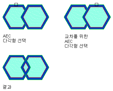

AEC 폴리곤을 유지된 원래 형상과 교차
  1. 서로 겹치는 두 개의 AEC 폴리곤을 작성합니다.
  2. 처음 겹치는 AEC 폴리곤을 선택합니다.
  3. AEC 폴리곤 탭 수정 패널 오리기를 클릭합니다.
  4. 두 번째 겹치는 AEC 폴리곤을 선택합니다.
  5. 원래 AEC 폴리곤을 지우려면 y(예)를 입력하고, 도면에 AEC 폴리곤을 남기려면 n(아니오)을 입력합니다.
