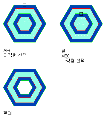

다음 절차에 따라 AEC 폴리곤에 구멍을 작성하기 위해 AEC 폴리곤을 다른 AEC 폴리곤에서 빼십시오. 이것은 예를 들어, 커튼월 채우기의 복잡한 패턴을 작성하는 데 유용합니다.
빼기 연산을 수행하려면, 서로 교차되어 있는 AEC 폴리곤을 선택해야 합니다. 뺀 AEC 폴리곤을 도면에서 별도의 단위로 유지할지 선택할 수 있습니다. 예를 들어, 다른 AEC 폴리곤에서 동일한 쉐이프를 빼야 할 경우, 해당 AEC 폴리곤을 유지하려고 할 수도 있습니다.
첫 번째 AEC 폴리곤 내부 또는 겹치는 영역에 두 번째 AEC 폴리곤을 그리거나 다른 위치에 두 번째 폴리곤을 그린 후 큰 AEC 폴리곤으로 이동시킬 수 있습니다.
