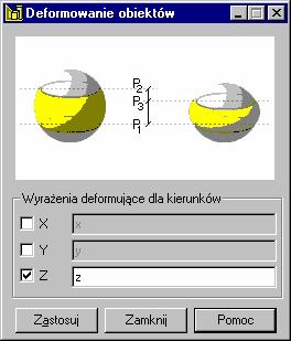

Deformowanie obiektów
Opcja służy do deformowania obiektów na podstawie podanego wzoru (ang. space warping). Opcja dostępna jest:
Opcja dostępna jest dla następujących typów konstrukcji: powłoka i konstrukcja objętościowa. Opcja jest dostępna, jeżeli zainstalowany jest Solid Modeler.
Deformacja modelu przeprowadzana jest na podstawie podanego wzoru arytmetycznego dla wybranej osi globalnego układu współrzędnych. Wzory takie składać się z różnego rodzaju funkcji (np. trygonometrycznych) oraz zawierać odwołania do oznaczeń globalnego układu współrzędnych (x, y, z). Przykładowo można zdefiniować deformację dla globalnej osi Z jako: z+sin(5*x)+2*cos(y).
Lista najczęściej używanych funkcji dla operacji deformowania obiektów:

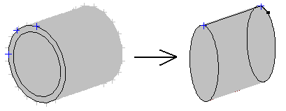

Przykład 1
Walec o promieniu podstawy równym 1.0 i wysokości 1.0, którego środek podstawy znajduje się w punkcie o współrzędnych (0,0,0)
Funkcja - Włączona jest tylko opcja X w powyższym oknie dialogowym f(x,y,z) = x/2

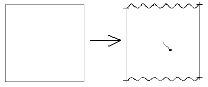

Przykład 2
Kwadrat znajdujący się w płaszczyźnie XY o przeciwległych wierzchołkach w punktach o współrzędnych (-1,-1) oraz (1,1)
Funkcja - Włączona jest tylko opcja Z w powyższym oknie dialogowym f(x,y,z) = z+(sin(20*x)+sin20*y))/20
