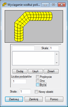

Po wybraniu tej opcji na ekranie pojawia się pokazane poniżej okno. Opcja Wyciąganie po polilinii działa podobnie do opcji Wyciąganie; jest bowiem złożeniem kilku operacji wyciągania zgodnie z definicją linii łamanej.
Aby wyciągnąć predefiniowane dwuwymiarowe obiekty wzdłuż określonej polilinii, należy zdefiniować kilka parametrów:
Definicja linii łamanej może się odbywać w sposób graficzny (klikając lewym przyciskiem myszki w kolejne punkty linii łamanej w edytorze graficznym) lub tekstowy (wpisując kolejne punkty należące do linii łamanej). Kolejne punkty polilinii są wpisywane w odpowiednie pole w oknie dialogowym Wyciąganie wzdłuż polilinii. Punkty te mogą być usuwane lub modyfikowane (należy wpisać nowe współrzędne punktu i ewentualnie skalę oraz nacisnąć przycisk Zmień).

- Zdefiniować polilinię. Załóżmy, że parametry są następujące:
- (0,0,0) skala 1.0
- (0,10,0) skala 1.0
- (0,10,10) skala 2.0
- Zdefiniować pozostałe parametry wyciągania. dla zdefiniowanego kwadratu i polilinii przyjmiemy następujące parametry: liczba podziałów równa 10, wyłączone opcje przykrycie i dno, skala ogólna równa 1.0, wyłączona opcja nowy obiekt.
- Nacisnąć przycisk Zastosuj, aby dokonać operacji wyciągania dla zdefiniowanego kwadratu. Efektem operacji jest obiekt przedstawiony na poniższym rysunku.
