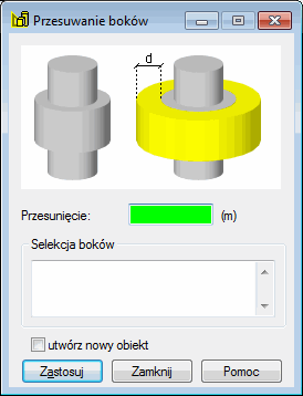

Przesuwanie boków
Opcja służy do zmiany położenia boków obiektów (odsunięcie). Użycie tej opcji powoduje przesunięcie całej powierzchni boku o określoną odległość w stosunku do początkowego położenia powierzchni. Wykres w oknie dialogowym pokazuje, w jaki sposób jest wykonywane odsunięcie.
Opcja dostępna jest:
Opcja dostępna jest dla następujących typów konstrukcji: powłoka i konstrukcja objętościowa. Opcja jest dostępna, jeżeli zainstalowany jest Solid Modeler.
Aby zmienić położenie boków obiektu, należy:
  1. W polu Offset podać odległość (odsunięcie), na którą bok zostanie odsunięty. Ujemna wartość przesunięcia spowoduje przesunięcie ‘do wewnątrz’ obiektu.
  2. Wybrać boki (krawędzie), które mają zostać odsunięte.
  3. Kliknąć przycisk Zastosuj.
Jeżeli opcja Utwórz nowy obiekt jest włączona, to obiektowi wynikowemu po wykonaniu operacji przesunięcia obiektów nadany będzie nowy numer.
