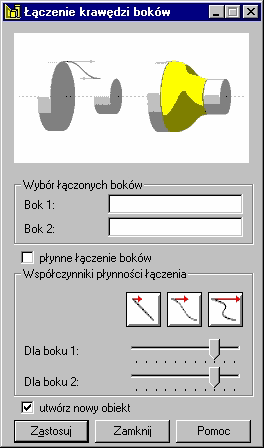

Opcja służy do łączenia krawędzi boków obiektów. Opcja łączenia boków (ang. skinning) dopasowuje kształt powierzchni poprzez kilka krzywych. Wynikowa powierzchnia jest funkcją dwóch zmiennych.
Opcja dostępna jest:
- poprzez wybranie opcji Edycja / Edytuj obiekty / Łączenie boków
- Poprzez kliknięcie przycisku
Opcja dostępna jest dla następujących typów konstrukcji: powłoka i konstrukcja objętościowa. Opcja jest dostępna, jeżeli zainstalowany jest Solid Modeler.
Aby połączyć krawędzi boków, należy:
- W polach edycyjnych Bok 1 i Bok 2 podać (lub podświetlić na obszarze rysunku) boki, które mają zostać połączone.
- Jeśli wybrano opcję Płynne łączenie boków, określić wartości współczynników płynności łączenia dla boku 1 i boku 2. Wartości tych współczynników mają wpływ na kształt łączonej powierzchni - im większa jest wartość tych współczynników, tym fragment opisujący przejście z płaszczyzny stycznej do boków do płaszczyzny łączonych obiektów jest gładszy; suwaki znajdujące się w tej części okna dialogowego pozwalają na wybór wartości współczynników płynności łączenia dla boku 1 i 2 - dostępne są trzy podstawowe ustawienia wartości współczynników:
— niewielkie wartości współczynników skutkują „najkrótszym” przejściem pomiędzy łączonymi obiektami.
— przy takiej wartości współczynnika przejście pomiędzy łączonymi obiektami jest zbliżone do optymalnego (uzyskiwany jest największy z możliwych minimalny promień krzywizny dla powierzchni przy łączonym obiekcie).
— duże wartości współczynników powodują „wydłużenie” powierzchni przejścia pomiędzy łączonymi obiektami.
- Kliknąć przycisk Zastosuj.
Jeżeli opcja Utwórz nowy obiekt jest włączona, to obiektowi wynikowemu nadany będzie nowy numer.

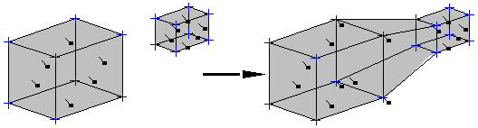

Przykładowo na rysunku poniżej przedstawiono obiekt po dokonaniu operacji łączenia krawędzi obiektów.
