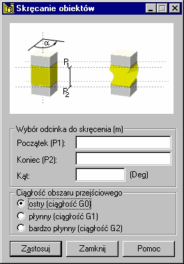

Opcja służy do skręcania obiektów (ang. twisting). Opcja dostępna jest:
Opcja dostępna jest dla następujących typów konstrukcji: powłoka i konstrukcja objętościowa. Opcja jest dostępna, jeżeli zainstalowany jest Solid Modeler.
Skręcanie obiektu lub wybranej części obiektu dokonywane jest wokół wybranej osi. W polach Początek (P1) i Koniec (P2) podane powinny zostać współrzędne punktów definiujących:
W polu Kąt podawana jest wartość kąta, o który obracane będą wszystkie punkty znajdujące się na płaszczyźnie wyznaczonej przez punkt końcowy. Obszar znajdujący się pomiędzy płaszczyznami jest obracany (skręcany) w taki sposób, aby zapewnić ciągłość pomiędzy obszarem znajdującym się pomiędzy zdefiniowanymi płaszczyznami, a obszarami znajdującymi się nad i pod tymi płaszczyznami.
Stopień skręcenia (kąt obrotu) dla wszystkich płaszczyzn znajdujących się pomiędzy początkowym i końcowym punktem (czyli pomiędzy zdefiniowanymi płaszczyznami) jest interpolowany. Istnieją trzy możliwości interpolacji (zapewnienia ciągłości pomiędzy obszarem poddanym operacji skręcania i obszarami, które nie uległy deformacji):
