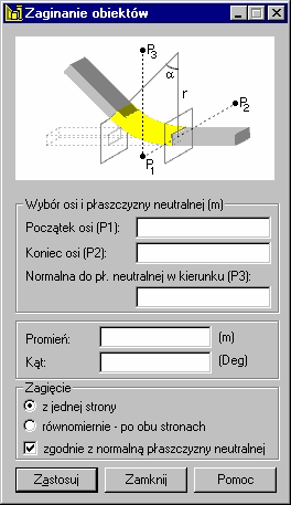

Aby zgiąć obiekt, należy:

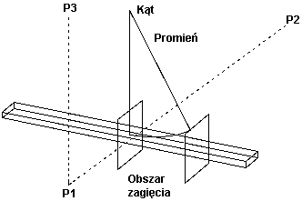

  1. Określić początek i koniec osi (tzn. punkty P1 i P2)
  2. Określić położenie punktu P3, czyli wyznaczyć normalną do płaszczyzny neutralnej (płaszczyzna przechodząca przez punkty P1 i P2 i prostopadła do zdefiniowanego kierunku normalnego); płaszczyzna neutralna określa taki obszar, w którym materiał podczas zaginania nie jest ani ściskany, ani rozciągany; przy dodatniej wartości kąta materiał znajdujący się powyżej osi (tzn. wzdłuż odcinka P1 - P2) jest ściskany, a materiał znajdujący się poniżej osi - rozciągany
  3. Podać wartość promienia zagięcia i kąta zagięcia.
  4. Określić rodzaj zagięcia:
    • Z jednej strony;
      w tym przypadku płaszczyzna neutralna przechodzi przez początek obszaru, który ma zostać zagięty (początek po dokonaniu operacji pozostaje bez zmian);
      dla tego typu zagięcia dostępna jest opcja Zgodnie z normalną do płaszczyzny neutralnej, która określa część (stronę) obiektu, który ma zostać zagięty; poniższy rysunek przedstawia sytuację, gdy prawa część obiektu jest zaginana (zgodnie z normalną do płaszczyzny neutralnej).
    • Równomiernie — po obu stronach;
      w tym przypadku płaszczyzna neutralna przechodzi przez środek obszaru, który ma zostać zagięty (zarówno początek, jak i koniec obszaru po dokonaniu operacji zostają zagięte); dla tego typu zagięcia NIE jest dostępna opcja Zgodnie z normalną do płaszczyzny neutralnej.
  5. Kliknąć przycisk Zastosuj.
