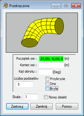

Aby przeprowadzić operację przekręcania (obrotu) zdefiniowanego obiektu dwuwymiarowego, należy zdefiniować kilka parametrów:
- Początek osi - pole, w którym należy podać współrzędne punktu określającego początkowy punkt osi, wokół której dokonywany będzie obrót obiektu. Początkowy i końcowy punkt osi wyznaczą położenie osi obrotu. Współrzędne mogą być zdefiniowane w sposób tekstowy (wpisując odpowiednie liczby z klawiatury) lub graficzny (po umieszczeniu kursora w polu Początek osi i przejściu na ekran graficzny należy kliknąć lewym przyciskiem myszki punkt początkowy osi obrotu).
- Koniec osi - pole, w którym należy podać współrzędne punktu określającego końcowy punkt osi, wokół której dokonywany będzie obrót obiektu. Początkowy i końcowy punkt osi wyznaczą położenie osi obrotu. Współrzędne mogą być zdefiniowane w sposób tekstowy (wpisując odpowiednie liczby z klawiatury) lub graficzny (po umieszczeniu kursora w polu Koniec osi i przejściu na ekran graficzny należy kliknąć lewym przyciskiem myszki punkt końcowy osi obrotu).
- Kąt obrotu - pole, w którym należy wpisać kąt, o który obracany będzie obiekt.
- Liczba podziałów - pole umożliwiające podanie liczby podziałów podczas definicji obrotu obiektu.
- Przykrycie - włączenie tej opcji powoduje, że w trakcie obrotu obiektu tworzona będzie również ścianka obiektu będąca jego przykryciem.
- Dno - włączenie tej opcji powoduje, że w trakcie obrotu obiektu tworzona będzie również ścianka obiektu będąca jego dnem.
- Bryła - włączenie tej opcji powoduje, że w trakcie obrotu obiektu tworzona będzie konstrukcja objętościowa (bryła). Opcja dostępna dla konstrukcji objętościowych.
- Skala - pole, w którym podany może zostać współczynnik skali (domyślna wartość jest równa 1.0, tzn. nie uwzględnia się żadnego skalowania obiektu obracanego). Wartość skali jest większa od 1.0 oznacza to, że obiekt będzie powiększany, zaś wartość mniejsza od 1.0, że obiekt będzie pomniejszany.
- Nowy obiekt - jeżeli ta opcji jest włączona, to obiektowi poddanemu obrotowi nadawany będzie nowy numer.

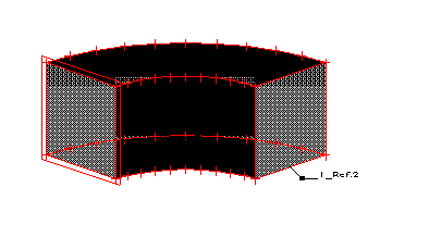

Aby obrócić kwadrat, należy:
- Zdefiniować dwuwymiarowy obiekt, taki jak kwadrat (zobacz poniższą ilustrację). Mieć zdefiniowany obiekt dwuwymiarowy, np. kwadrat (patrz rysunek poniżej) o wierzchołkach (0,0,-6), (0,0,0), (6,0,0), (6,0,-6)
- Wybierz obiekt.
- Otworzyć okno dialogowe Przekręcanie
- Zdefiniować parametry obrotu. Zdefiniować parametry operacji przekręcania; dla zdefiniowanego kwadratu przyjmiemy następujące parametry: początek osi (12,0,0), koniec osi (12,0,-6), kąt równy -90, liczba podziałów równa 10, wyłączone opcje przykrycie i dno, skala równa 1.0, wyłączona opcja Nowy obiekt
- Nacisnąć przycisk Zastosuj, aby dokonać operacji przekręcania dla zdefiniowanego kwadratu. Efektem operacji jest obiekt przedstawiony na poniższym rysunku.
