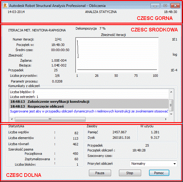

Po rozpoczęciu obliczeń zdefiniowanej konstrukcji na ekranie pojawia się okno dialogowe Robot - Obliczenia, w którym pokazywane są poszczególne etapy obliczeń konstrukcji.
Okno dialogowe można podzielić na trzy zasadnicze części:
- Górna część (niezależnie od wybranego typu analizy i solweru) zawiera bieżącą datę i godzinę oraz typ analizy konstrukcji. Dodatkowo, pokazuje ona nazwę projektu podlegającego analizie.
- Środkowej część zależy od wybranego typu analizy i rozwiązania (wybranych w oknie dialogowym Preferencje zadania na zakładce Analiza konstrukcyjna). W tej części zawarto informacje dotyczące poszczególnych etapów obliczenia konstrukcji i wskazuje ona również bieżące stany analizy.
Dostępne są następujące metody analizy konstrukcji (typy solwera):
- Obliczenia statyczne
- Obliczenia dynamiczne (podstawowe metody)
- Metoda iteracyjna podprzestrzenna lub iteracji podprzestrzennej blokowej
- Metoda Lanczosa
- Metoda redukcji bazy
- Obliczenia nieliniowe
- Dolną, niezależną od wybranego typu analizy i solwera; w tej części okna podawane są następujące informacje:
- W lewym dolnym rogu okna dialogowego podawane są następujące informacje dotyczące wielkości rozwiązywanego zadania.
- Liczba węzłów,
- Liczba elementów,
- Liczba równań w rozwiązywanym układzie równań,
- Szerokość pasma macierzy (metoda SKYLINE) lub szerokość frontu (metoda FRONTALNA), przed rozpoczęciem i po zakończeniu optymalizacji.
- W prawym dolnym rogu okna dialogowego podawane są również informacje dotyczące wymaganej i wykorzystywanej wielkości pamięci RAM oraz zasobów dyskowych. Szacowany jest również czas trwania obliczeń.
Kliknij przycisk Wstrzymaj, aby tymczasowo wstrzymać analizę konstrukcji.
Kliknij przycisk Zatrzymaj, aby zatrzymać i zakończyć obliczenia.
