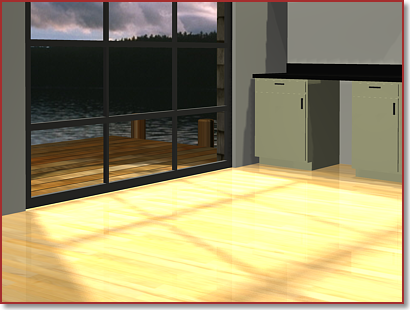

Sombras mapeadas por sombras
Os mapas de sombras fornecem arestas mais suaves e requerem menos tempo de cálculo do que as sombras com rastreio de raio. No entanto, são menos precisos. Os mapas de sombras são a única forma de gerar sombras com arestas suaves, mas não mostram a cor projetada por objetos transparentes ou translúcidos.
O exemplo a seguir mostra como os mapas de sombras produzem sombras mais suaves e menos precisas.
Durante a etapa de pré-renderização, um bitmap de mapa de sombras é criado. A qualidade da sombra é controlada ao aumentar ou diminuir o tamanho do mapa de sombras. O tamanho-padrão do mapa de sombras é de 256 x 256 pixels. Se a sombra estiver muito granulada, aumentar o tamanho do mapa irá fornecer uma melhor qualidade. As sombras mapeadas por sombras não devem ser usadas se houver uma luz brilhando através de uma superfície transparente (por exemplo, uma janela de múltiplos painéis onde se deseja que a moldura e as réguas projetem sombras). Seria preciso remover o vidro para que as réguas projetem sombras.

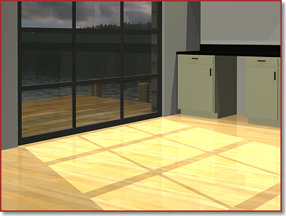

Sombras de tracejamento de raio
O tracejamento de raio acompanha o caminho dos raios amostrados da fonte de luz. As sombras aparecem onde os raios foram bloqueados por objetos. Sombras com tracejamento de raio têm arestas duras e menos precisas e requerem mais tempo de cálculo.
O exemplo a seguir mostra que o tracejamento de raio leva mais tempo para processar, mas produz sombras mais realistas e precisas.
As sombras de tracejamento de raio têm arestas fortes e contornos precisos. Também transmitem cores de objetos transparentes e translúcidos. Portanto, as sombras das molduras e réguas de uma janela com múltiplos painéis serão renderizados. Como as sombras de tracejamento de raio são calculadas sem um mapa, não é necessário ajustar a resolução, como faria para mapas de sombras sombreadas.
