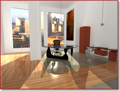

A reunião final é uma etapa opcional onde é possível aprimorar a iluminação global.
A reunião final aumenta a quantidade de raios usados para calcular a iluminação global (IG) a fim de suavizar e eliminar artefatos adversos de iluminação. Como a iluminação global é calculada de um mapa de fótons, artefatos de renderização, como cantos escuros e variações de baixa frequência na iluminação, podem ocorrer.
Ao ativar a coleta final, o número de raios usados para calcular a iluminação global é aumentado, o que reduz ou elimina estes artefatos.
A coleta final pode aumentar em muito a renderização. Ela é mais útil para cenas com iluminação difusa geral.
Dica: Deixe a coleta final desativada para ter uma visualização prévia da cena. Em seguida, ative-a para a renderização final. (Aumentar o número de fótons usados para calcular a iluminação global também pode aprimorar a iluminação global).
Ative e ajuste a reunião final na paleta Configurações de renderização avançadas.
