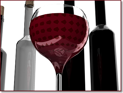

O exemplo a seguir mostra como reflexões e refrações de tracejamento de raio aprimoram muito o realismo de uma cena. Profundidade máx = 8; Máx. de reflexões e refrações = 4.

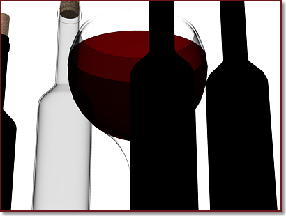

O exemplo a seguir mostra o mesmo modelo com o tracejamento de raio desativado.

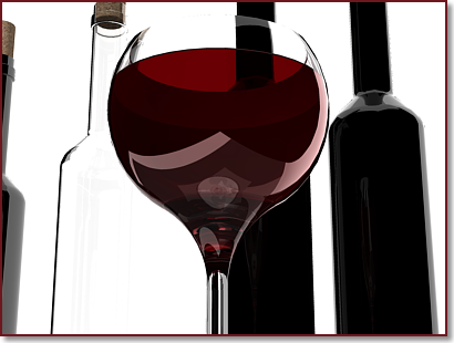

O exemplo a seguir mostra como o aumento da profundidade de tracejamento aprimora a renderização. Profundidade máx = 4; Máx. de reflexões e refrações = 2.
