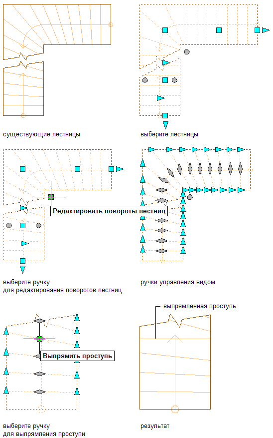

Эта процедура используется для выпрямления отдельных проступей лестниц, которым назначен стиль пропорциональной забежной лестницы: либо "Вручную - проступь", либо "Вручную - подступенок".
Ручка "Выпрямить проступь" располагается на пересечении кромки проступи или грани подступенка с базовой линией лестницы с помощью установки "Использовать линию подступенка" в диалоговом окне "Стиль забежных ступеней".
- Выберите лестницу с половинным поворотом или с поворотом в одну четверть.

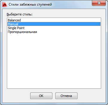

- Если забежная лестница имеет стиль "Пропорциональная", выберите круглую ручку-переключатель "Редактировать повороты лестниц". Выводится диалоговое окно "Стили забежных ступеней".
Диалоговое окно "Стили забежных ступеней"
- Выберите из списка либо "Вручную - проступь", либо "Вручную - подступенок" и нажмите "OK".
Прим.: Чтобы выбрать стиль на палитре свойств, перейдите на вкладку "Проектирование", разверните узлы "Основные" и "Общие" и выберите для параметра "Стиль забежных ступеней" либо значение "Вручную - Проступь", либо значение "Вручную - Подступенок".
- Выберите ручку-переключатель "Редактировать повороты лестниц".
- Выберите ручку "Выпрямить проступь" на кромке проступи или грани подступенка, которую необходимо выпрямить.
Выбранная проступь будет выпрямлена.
Выпрямление проступи посредством стиля "Вручную - подступенок"
Прим.: Поскольку значение ширины проступи должно быть одинаковым для каждой проступи, линия кромки проступи будет смещаться относительно базовой линии.
