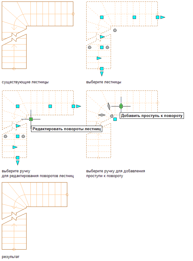

Эта процедура используется для добавления проступи в поворот забежной лестницы.
Забежные ступени зоны поворота устанавливаются под углом, вершина которого совпадает с ручкой "Повернуть в центре".
  1. Выберите лестницу с половинным поворотом или с поворотом в одну четверть.
  2. Если забежная лестница имеет стиль "Пропорциональная", выберите круглую ручку-переключатель "Редактировать повороты лестниц". Выводится диалоговое окно "Стили забежных ступеней".
    Прим.: В нем отображаются только те стили, которые присутствуют в данном чертеже.
    Диалоговое окно "Стили забежных ступеней"
  3. Выберите в списке стиль "Треугольная забежная" и нажмите "OK".
    Прим.: Чтобы выбрать стиль на палитре свойств, перейдите на вкладку "Проектирование", разверните узлы "Основные" и "Общие" и выберите для параметра "Стиль забежных ступеней" значение "Треугольная забежная".
  4. Выберите ручку-переключатель "Редактировать повороты лестниц".
  5. Выберите ручку "Добавить проступь к повороту".
    К данному повороту добавляется проступь. Если продолжить добавление проступей, для данной лестницы в конечном счете отобразится значок подсказки. Для восстановления предыдущей конфигурации проступей воспользуйтесь командой "Отменить".
    Добавление проступи в поворот забежной лестницы
    Прим.: Чтобы получить точку сходимости на кромке лестницы, следует снять флаг "Использовать линии подступенка".
  6. По завершении добавления проступей можно щелкнуть на ручке "Завершить редактирование поворотов лестниц" для возвращения к режиму редактирования лестницы по умолчанию, либо щелкнуть правой кнопкой мыши и выбрать пункт "Отменить выбор" для отключения ручек.
