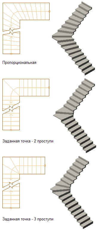

Три различных типа забежной лестницы определяют различные уровни средств управления лестницами с половинным поворотом и с поворотом в одну четверть: "пропорциональная", "одиночная точка" и "вручную".
Стиль забежной лестницы пропорционального типа предполагает равномерное распределение всего поворота на протяжении лестничного пролета.
Стили забежной лестницы типа "Одиночная точка" позволяют выравнивать кромки проступей или грани подступенков по центру поворота забежной лестницы и добавлять либо удалять отдельные ступени из поворота. Пользователь может также назначить для поворота забежной лестницы стандартное количество ступеней, что приведет к появлению заданного количества ступеней в зоне поворота данной лестницы.
Стили забежной лестницы ручного типа могут иметь в своей основе любой стиль забежной лестницы, в котором лестничному пролету назначено одно из условий: "Вручную - Проступь" или "Вручную - Подступенок". Оба стиля ручного типа позволяют выпрямлять отдельные проступи или подступенки лестничного пролета и передвигать конечные точки проступи на любую из сторон отдельных проступей, так что пользователь может располагать кромки проступей или грани подступенков под углом в соответствии с требованиями проекта к данной лестнице.
Примеры стилей забежной лестницы
