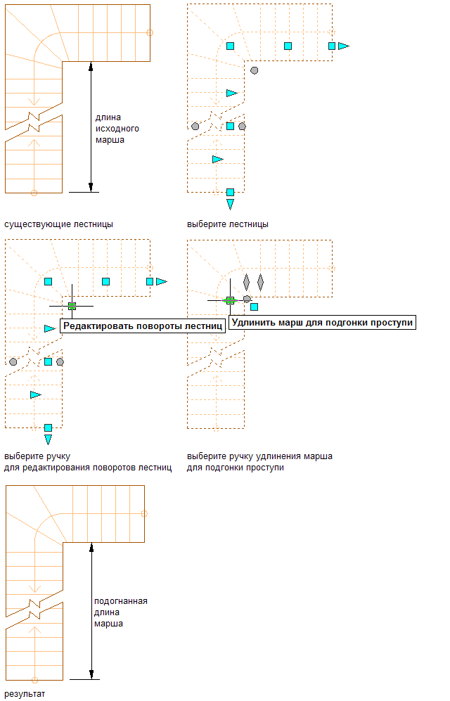

- Выберите ручку-переключатель "Редактировать повороты лестниц".
Отметьте исходную длину марша уже существующих лестниц.
- Выберите ручку "Удлинить марш для подгонки проступи".
Марш удлиняется, а кромка проступи теперь привязана к центру поворота.
Удлинение марша для привязки кромки проступи к центру поворота
