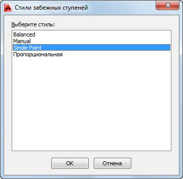

  2. Если забежная лестница имеет стиль "Пропорциональная", выберите круглую ручку-переключатель "Редактировать повороты лестниц". Выводится диалоговое окно "Стили забежных ступеней".
    Прим.: В нем отображаются только те стили, которые присутствуют в данном чертеже.
    Диалоговое окно "Стили забежных ступеней"
  3. Выберите в списке стиль "Треугольная забежная" и нажмите "OK".

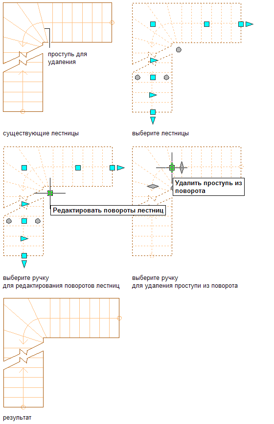

  4. Выберите ручку-переключатель "Редактировать повороты лестниц".
  5. Выберите ручку "Удалить проступь из поворота".
    Выбранная проступь удаляется из данного поворота забежной лестницы. Если продолжить удаление проступей, для данной лестницы в конечном счете отобразится значок подсказки. Для восстановления предыдущей конфигурации проступей используйте команду "Отменить".
    Удаление проступи из поворота забежной лестницы
