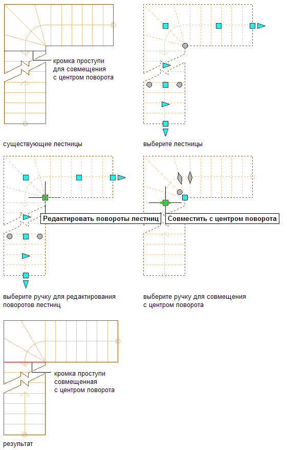

Эта процедура используется для привязки кромки проступи стиля "Одиночная точка" к центру поворота забежной лестницы.
Забежные ступени зоны поворота устанавливаются под углом, вершина которого совпадает с ручкой "Повернуть в центре".
- Выберите лестницу с половинным поворотом или с поворотом в одну четверть.

- Выберите ручку-переключатель "Редактировать повороты лестниц".
- Выберите ручку "Совместить с центром поворота".
Теперь кромка проступи будет привязана к центру поворота, и ручка исчезнет с экрана.
Выравнивание кромки проступи по центру поворота
