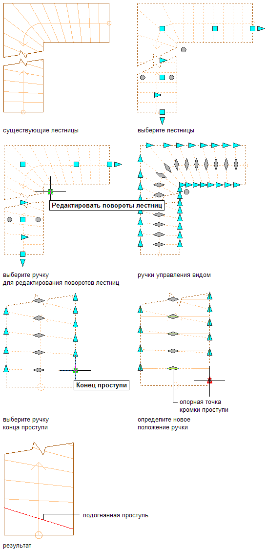

Эта процедура используется для перемещения концов отдельных проступей лестниц, которым назначен стиль пропорциональной забежной лестницы либо "Вручную - проступь", либо "Вручную - подступенок". Каждая кромка проступи или грань подступенка опирается на точку, образованную пересечением кромки проступи и базовой линии лестницы. Задайте новый угол для кромки проступи, перетащив ручку "Кромка проступи" в новое место.
Ручки "Конец проступи" располагаются с каждой стороны кромки проступи или грани подступенка с помощью установки "Использовать линию подступенка" в диалоговом окне "Стиль забежных ступеней".
- Выберите лестницу с половинным поворотом или с поворотом в одну четверть.
- Если забежная лестница имеет стиль "Пропорциональная", выберите круглую ручку-переключатель "Редактировать повороты лестниц". Выводится диалоговое окно "Стили забежных ступеней".
Диалоговое окно "Стили забежных ступеней"
- Выберите из списка либо "Вручную - проступь", либо "Вручную - подступенок" и нажмите "OK".
Прим.: Чтобы выбрать стиль на палитре свойств, разверните узлы "Основные" и "Общие" и выберите для параметра "Стиль забежных ступеней" либо значение "Вручную - Проступь", либо значение "Вручную - Подступенок".
- Выберите ручку-переключатель "Редактировать повороты лестниц".
- Выберите ручку"Конец проступи" на кромке проступи или грани подступенка, которую хотите переместить.
- Переместите эту ручку в новое место.
Выбранная проступь приобретает заданный угол.

- По завершении перемещения концов проступей можно щелкнуть на ручке "Завершить редактирование поворотов лестниц" для возвращения к режиму редактирования лестницы по умолчанию, либо щелкнуть правой кнопкой мыши и выбрать пункт "Отменить выбор" для отключения ручек.
