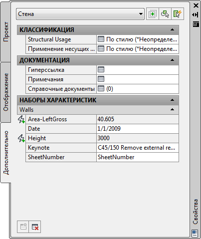

Если вы вставляете поле в определение набора свойств, то это поле появится в свойствах каждого объекта или стиля объекта, к которому присоединен данный набор свойств.
Прим.: В свойствах, вводимых вручную, всегда содержатся поля.
Свойства стен с ключевой заметкой, датой и полями для номеров страниц

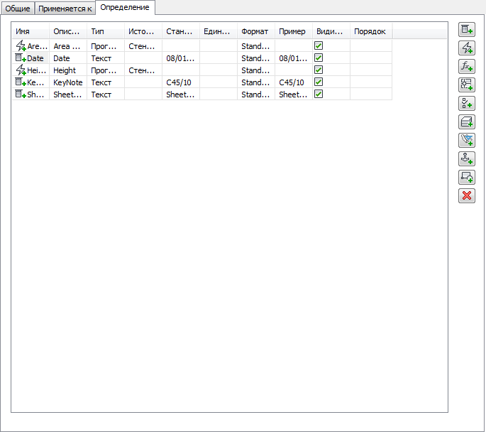

  4. Перейдите на вкладку "Описание".
  5. Нажмите для формирования свойства, вводимого вручную.
  6. Введите имя для свойства, вводимого вручную, например "Ключ".
  7. Убедитесь, что выбран параметр "По умолчанию" для опции "Начать с".
  8. Нажмите "ОК".
  9. Убедитесь, что выбран параметр "Текст" для опции "Тип".
  10. Нажмите правую кнопку на поле "По умолчанию" и выберите опцию "Вставить поле".
  11. Определите и вставьте поле, а также его формат.
