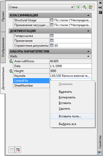

  11. Дважды нажмите на объект чертежа, а на вкладке "Расширенные данные" палитры свойств нажмите .
  12. Выберите набор характеристик, содержащий свойства, вводимые вручную, и нажмите "OK".
  13. Дважды нажмите на пустом свойстве, вводимом вручную, и выберите "Вставить поле".
  14. Определите и вставьте поле и его формат.

    В данном примере вы должны вставить гиперссылку в другой файл. Выбрать в качестве категории "Связь с полем", а затем выбрать файла в качестве гиперссылки.
