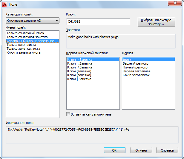

Эта процедура используется, чтобы выбрать поле ключевой заметки для вставки в чертеж.
| Если требуется... | то... |
| вставить поле ключа в текстовый элемент, | см. раздел Вставка полей в текстовые элементы AutoCAD. |
| вставить поле ключа в многострочный текстовый (Мтекст) элемент, | см. раздел Вставка полей в многострочный текст AutoCAD. |
| вставить поле ключевой заметки в ячейку таблицы AutoCAD, | см. раздел Вставка полей в ячейки таблицы AutoCAD. |
| вставить поле ключевой заметки в определение атрибута, | см. раздел Вставка полей в атрибуты. |
| вставить поле ключевой заметки в определение набора свойств, | см. раздел Вставка полей в определения набора характеристик. |
| вставить поле ключевой заметки в характеристику объекта, | см. раздел Вставка полей в свойства объекта. |
| вставить поле ключевой заметки в стиль объекта, | см. раздел Вставка полей в свойства стилей. |
В опции "Имена полей" отображаются все поля, связанные с ключевыми заметками.
