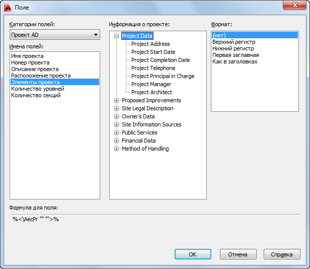

Эта процедура используется, чтобы выбрать поле проекта для вставки в чертеж.
| Если требуется... | то... |
| вставить поле проекта в текстовый элемент, | см. раздел Вставка полей в текстовые элементы AutoCAD. |
| вставить поле проекта в многострочный (Мтекст) элемент, | см. раздел Вставка полей в многострочный текст AutoCAD. |
| вставить поле проекта в ячейку таблицы AutoCAD, | см. раздел Вставки полей в ячейки таблицы AutoCAD. |
| вставить поле проекта в определение атрибута, | см. раздел Вставка полей в атрибуты. |
| вставить поле проекта в определение набора свойств, | см. раздел Вставка полей в определение набора свойств. |
| вставить поле проекта в свойство атрибута, | см. раздел Вставка полей в свойства объекта. |
| вставить поле проекта в стиль объекта, | см. раздел Вставка полей в свойства стиля. |
В опции "Имена полей" отображаются все поля, относящиеся к проекту.
