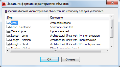

  9. Выберите опцию "Формат" в текстовом формате.
    Если вы выбрали поле или запрос, который не находит текстовой строки, можно сформатировать значение с имеющимся форматом данных.
  10. Нажмите опцию "Задать из формата данных".
  11. Выберите формат данных и нажмите "ОК".
    Параметры выбранного формата данных копируются в коды формата в поле.
