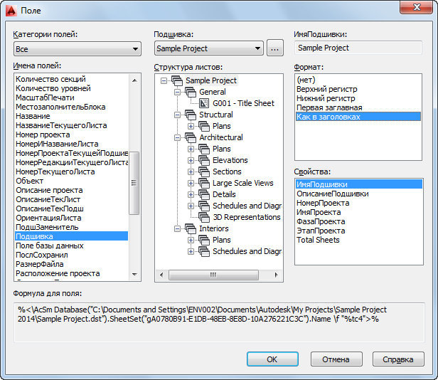

  2. Под позицией "Категория поля" выберите "Подшивка".
    В опции "Имена полей" отображаются все поля, относящиеся к проекту.
  3. Выберите поле, которое требуется вставить.
  4. Если вы выбрали "ТекПодшПоль" или "ТекЛистПольз" выберите нужное свойство под позицией "Пользовательское имя характеристики".
  5. Если вы выбрали "Подшивка", то можно выбрать любую подшивку и любой лист для отображения в поле. В качестве гиперссылки можно вставить поле подшивки или листа, и при нажатии на поле в чертеже откроется лист или подшивка, связанная с этим полем.
    При необходимости перейдите к другой подшивке.
  6. Если вы выбрали "ПодшЗаменитель", выберите нужный заместитель в опции "Тип заместителя".
    Прим.: Поля для заголовка листа, номера листа, описания листа, заголовка вида и номера вида могут быть связаны с гиперссылкой, которая переходит по ссылке к листу или виду пространства модели.
  7. В опции "Формат" выберите формат текста и формат даты для поля.
  8. Нажмите "ОК".
