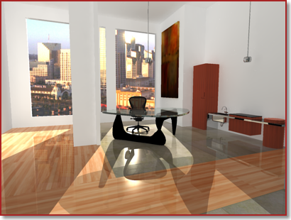

Финальная сборка – это дополнительный алгоритм, используемый для улучшения общего освещения.
Финальная сборка увеличивает число лучей, используемых при сглаживании общего освещения (ОО), и подавляет дефекты освещения. Для создания общего освещения используется алгоритм, основанный на фотонных схемах. Следствием этого является возникновение дефектов визуализации, например, темных углов и низкочастотных колебаний освещения.
Финальная сборка увеличивает число лучей, используемых при создании общего освещения, тем самым полностью или частично подавляя эти дефекты освещения.
Финальная сборка значительно увеличивает продолжительность процесса визуализации. Однако он очень удобен для сцен с общим диффузным освещением.
