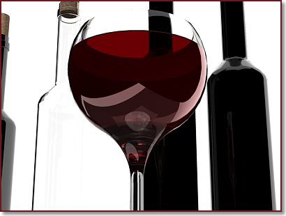

Ниже показан пример значительного повышения реалистичности сцены за счет отражений и преломлений в режиме трассировки лучей. Макс. глубина = 8; макс. отражений и преломлений = 4.

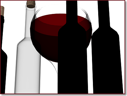

Если режим трассировки лучей отключен, отражения и преломления отсутствуют.
В следующем примере показана та же модель при отключенном режиме трассировки лучей.

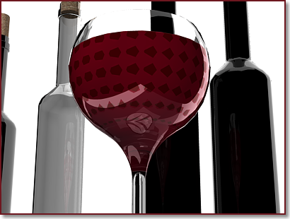

Глубина трассировки задает количество возможных отражений или преломлений светового луча. Увеличение этих значений приводит к повышению сложности и реалистичности визуализируемого изображения за счет увеличения затрачиваемого времени.
В следующем примере демонстрируется, как увеличение глубины трассировки улучшает визуализацию. Макс. глубина = 4; макс. отражений и преломлений = 2.
