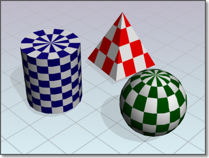

В следующем примере качество изображения очень низкое - "Мин". Выборка = 1/64; "Макс". Выборка = 1/4.

В следующем примере увеличено сглаживание кромок - "Мин". Выборка = 1; "Макс". Выборка = 16.

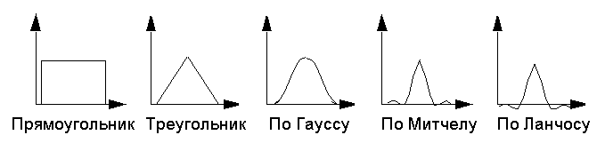

Предусмотрено пять методов фильтрации: "Прямоугольник", "По Гауссу", "Треугольник", "По Митчеллу" или "По Ланчосу". По умолчанию установлен самый быстрый метод - "Прямоугольник". Фильтр "По Митчеллу" обычно самый точный. Фильтр "Прямоугольник" равномерно обрабатывает выборку, весовые коэффициенты не используются. Каждый фильтр применяет собственную систему весов для обработки пикселов.
