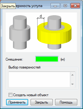

Это опция используется для изменения позиции поверхностей объекта.(сдвига). Применение опции приводит к сдвигу всей передней поверхности на указанную величину относительно первоначальной позиции поверхности. На схеме в диалоговом окне показываются результаты операции сдвига.

  1. В поле редактирования Сдвиг установить значение расстояния (сдвига), на которое будет перемещена поверхность. Отрицательное значение сдвига будет означать перемещение в направлении внутрь объекта.
  2. Выбрать поверхности (грани), которые должны быть сдвинуты.
  3. нажать кнопку Применить.
Если активна опция Создать новый объект и если операция по сдвигу объекта выполнена, то новому объекту присваивается новый номер.
