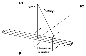

Эта опция применяется для описания сгибания объекта вокруг заданной оси. Эта опция доступна:
Параметр доступен для следующих типов конструкций: оболочка и объёмная конструкция. Доступ к опции имеется, если установлено Solid Modeler.

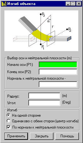

Если эта опция выбрана, то на экране отображается следующее диалоговое окно:
в этом случае нейтральная плоскость проходит через начальную область, подвергаемую сгибанию, (если операция выполнена, начальная область остается без изменения);
для этого типа сгибания имеется опция Согласно нормали к нейтральной плоскости, которая определяет часть объекта (сторону), которая подвергается сгибанию; чертеж внизу иллюстрирует ситуацию, когда правая часть объекта подвергается сгибанию (согласно нормали к нейтральной плоскости):
В этом случае нейтральная плоскость проходит через центр плоскости, которую необходимо согнуть. После операции, обе области и конец плоскости являются загнутыми. Для этого типа изгиба, в соответствии с нормалью к нейтральной плоскости параметр недоступен
