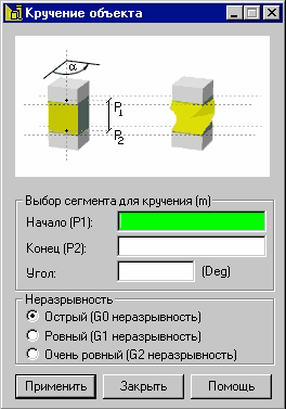

Это опция используется для определения скручивания объекта. Эта опция доступна:
Параметр доступен для следующих типов конструкций: оболочка и объёмная конструкция. Доступ к опции имеется, если установлено Solid Modeler
ПРИМЕЧАНИЕ. Прежде чем определить операцию скручивания, пользователь должен выбрать объект, подлежащий скручиванию. Скручивание объекта или выбранной части объекта выполняется вокруг выбранной оси. В полях Начало(P1) и Конец (P2) пользователь должен задать следующее:
В поле Угол пользователь задает значение угла, на который поворачиваются все точки, расположенные на плоскости, определяемой конечной точкой. Область, расположенная между этими плоскостями, вращается (подвергается скручиванию) таким образом, что обеспечивается непрерывность между областью, расположенной между заданными плоскостями, и областями, расположенными выше и ниже этих плоскостей.
Степень скручивания (угол вращения) интерполируется для всех плоскостей, расположенных между начальной точкой и конечной точкой, т.е. между заданными плоскостями. Существует три типа интерполяции (т.е. обеспечение непрерывности между областью скручивания и областями, не подверженными скручиванию):
