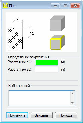

Для выполнения операции с фаской пользователю необходимо:
- в поле редактирования Выбор граней определить (или указать курсором мыши в графическом окне просмотра) грани (по крайней мере два из них), для которых должна быть выполнена фаска;
- в полях редактирования Расстояние d1 и Расстояние d2 определить расстояния между линиями среза плоскостей (которые соединяют грани) и гранями;
- нажать кнопку Применить.
В качестве примера на чертеже внизу показан объект после выполнения операции с фаской.
