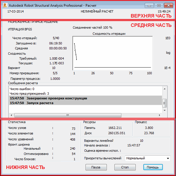

После начала расчета определенной конструкции на экране появляется диалоговое окно Robot. Расчет, представляющее отдельные шаги расчета конструкции.
Диалоговое окно разделено на три основные части:
- Верхняя часть (не зависит от выбранного типа расчета и решателя), содержит следующую информацию: текущая дата и время, а также тип расчета конструкции. Дополнительно показывается название рассчитываемого проекта.
- Средняя часть, зависящая от выбранного типа расчета и решателя (решатель выбирают в диалоговом окне Рабочие настройки на закладке Расчет конструкции). Эта часть диалогового окна содержит информацию, касающуюся отдельных шагов расчета конструкции. Текущий шаг расчета подсвечивается.
Доступны следующие методы расчета (типы решателей):
- Статические расчеты:
- Динамические расчеты (основные методы):
- Итерационный метод подпространства или блочный итерационный метод подпространства;
- Метод Ланцоша;
- Основной Метод редукции;
- Нелинейные расчеты:
- Нижняя, не зависящая от выбранного типа расчета и решателя. В этой части диалогового окна содержится такая информация:
- Информацию, касающуюся размера рассчитываемого проекта:
- число узлов;Информация относительно размера решенного проекта.
- количество элементов;
- число уравнений в подлежащей решению системе уравнений;
- ширина ленты матрицы (прямой решатель систем с матрицами профильного хранения) или ширина фронта(фронтальный метод) до начала и после завершения оптимизации.
- информация о текущем требуемых и используемых ресурсах оперативной памяти и ресурсах диска. А также оценка времени расчета.
Чтобы временно приостановить расчет конструкции, нажмите кнопку Пауза.
Для прерывания и завершения расчета нажмите кнопку Остановить.
