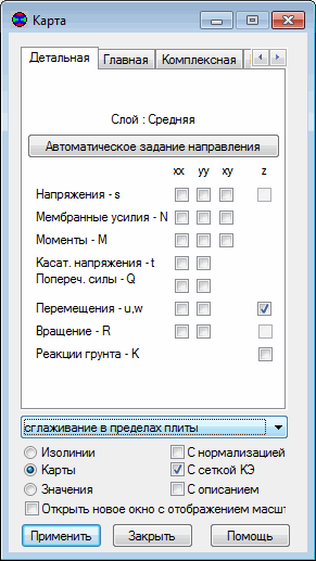

Карты (на плитах)
Опция используется для представления карт или изолиний перемещений, моментов, напряжений и т.д., полученных в результате расчета конструкции. Как только опция активизирована , на экране появляется показанное ниже диалоговое окно. Для выбора опции необходимо щелкнуть по иконке или выбрать в меню Результаты / Карты (на плитах).
Диалоговое окно состоит из семи закладок:
Прим.: Описание закладок Детальная, Главная, Комплексная и Параметры представлено в диалоговом окне, которое открывается из меню по команде Колонки таблицы. Описание относится к представлению результатов в таблицах. Способ использования опций, размещенных в диалоговом окне Карты, показан ниже.
Результаты, полученные для элементов поверхности, представляются в локальной системе координат, которая может быть определена и исправлена пользователем в любой момент представления результатов. Результаты, полученные для конструкции, которая имеет поверхностные КЭ, могут быть представлены в форме изолиний или цветных карт на поверхности выбранных элементов. Дополнительно доступна опция Значения; выбор этой опции приводит к автоматическому открытию опции С описанием (эта опция становится недоступной), при этом в центрах элементов будут представлены значения величин без изображений карт и изолиний.
В диалоговом окне может быть представлен только один параметр. Чтобы получить изображение на экране карт других параметров, необходимо:
Карты и изолинии могут быть изображены на экране с использованием одной из трех опций:
Сглаживание (Усреднение величин)
Результаты для плоского КЭ определяются в точках Гаусса, расположенных внутри каждого элемента. Оценка результатов в общем узле смежных элементов может немного отличаться для каждого элемента, и изолиний может не быть непрерывными. Для получения гладкой карты выбранных величин следует выбирать опцию Со сглаживанием. это даст усредненную величину в узле , полученную по всем ее значениям в элементах, примыкающих к узлу.

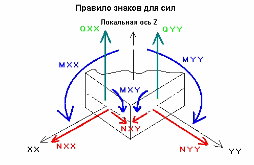

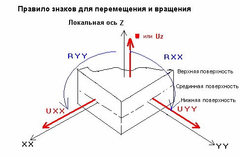

Ниже представлены рисунки, демонстрирующие правила знаков для усилий в плоских конечных элементах.
