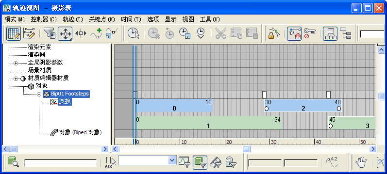

当在视口中出现足迹的位置时,计时将出现在“轨迹视图– 摄影表”编辑器中。每一足迹都以时间块的形式出现,每一块代表脚踩踏在足迹中的时间。
轨迹视图中的足迹关键点

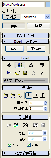

  1. 选中 Biped,并转到 “运动”面板。
  2. 单击“Biped”卷展栏 (足迹模式)。
  3. 在“足迹创建”卷展栏中,单击 (“行走”)、(“跑动”)或 (“跳跃”)以选择步态(用脚移动的方法或模式)。步态为创建的足迹设置初始计时。
    在第一次创建足迹时,足迹处于非活动状态。它们存在于场景中,但是并未控制 Biped 的运动。
  4. 在视口中创建足迹方案。您可以采用几种不同的方式创建足迹(可通过“足迹创建”卷展栏访问每种方法):
    • 使用 (“创建多个足迹”)自动创建许多足迹,或
    • 使用 (“创建足迹(附加)”)或 (“创建足迹(在当前帧上)”)分别放置每个足迹。使用“自动设置栅格”在网格曲面上创建足迹。
  5. 通过移动或旋转视口中的足迹图标,编辑足迹位置。
  6. 在“轨迹视图-摄影表”模式中,编辑足迹计时。
  7. 激活足迹,以为 Biped 创建关键点。现在 Biped 将使用设置的位置和计时,通过足迹移动。

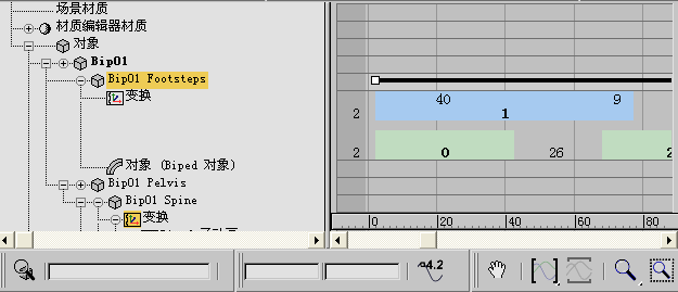

在视口中,足迹代表 Biped 脚部在空间中的支撑周期。可以在视口中移动和旋转足迹。在轨迹视图中,每一足迹显示为一块,代表 Biped 的脚部在时间上的支撑周期。在轨迹试图中,可以适时地移动足迹。在视口中,足迹的位置和方向控制 Biped 步幅的位置。

足迹显示在“轨迹视图–摄影表”编辑器中。
