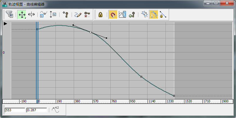

放置对象动画编辑器将运动在图形上显示为一系列功能曲线。3ds Max 中的运动由一系列动画关键点来定义,3ds Max 会自动计算每个关键点之间的插值,以生成完整的动画。
放置对象动画编辑器界面由工具栏和关键点窗口组成。还有一个可移动的时间标尺。
关键点(曲线)窗口
此窗口中显示的每个功能曲线表示为以下四个标准 Civil View 对象放置参数之一指定的插值动画:
  • 桩号,表示为沿父图形的百分比距离,介于 0.0 和 1.0 之间
  • 距父图形的水平偏移
  • 距父图形或父曲面的垂直偏移
  • 旋转
沿曲线的每个方形框代表一个动画关键点。您可以移动、添加和移除关键点,也可以调整它们的切线。每次修改动画关键点都会立即对选定对象的整个动画产生影响。
关键点显示为灰色,除非您选择它们进行编辑。在这种情况下,它们将显示为白色。
图形的垂直轴表示以下一个或多个参数,具体取决于当前显示的功能曲线:
  • 沿父图形的百分比距离
  • 距父图形或曲面的水平或垂直偏移
  • 旋转
水平刻度表示当前可视化场景中可用的总帧数。
