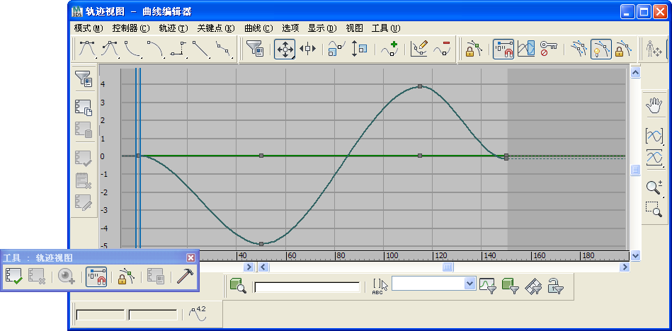

“轨迹视图”用户界面全部可以自定义。有很多方法可以按照需要更改用户界面。
自定义的“轨迹视图”用户界面:
• 控制器工具栏停靠在左侧
•“控制器”窗口(层次)已隐藏
•“工具”工具栏浮动
•“导航”工具栏停靠在右侧
可以隐藏用户界面元素,或在需要使用时显示它们。在“轨迹视图”菜单栏或者几个“轨迹视图”工具栏中,都有自定义工具。可以使工具栏浮动,或停靠在应用窗口的顶部、底部、左侧或者右侧,例如,使工具栏浮动,以便让它接近工作台域。
