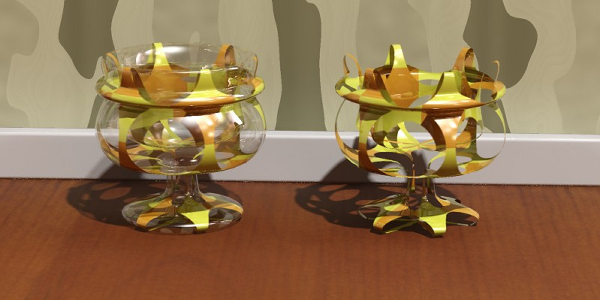

裁切
单击贴图按钮可指定裁切贴图。例如,您可以使用该功能将树图像映射到一个平面,并使用不透明度来剪切掉树不在平面上的部分。
左:映射透明度
右:使用裁切
